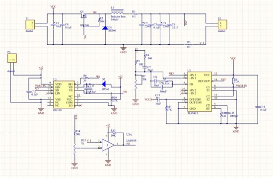

额定输入20v,输出10v2A。,但是根本启动不了啊,上点494集电极输出直接占空比100%,也就是高电平,这样会导致ir2110上管输出根本无法输出,这样电路就死了。494输出不是最大占空比96%吗?为啥我输出到达100%了呢?

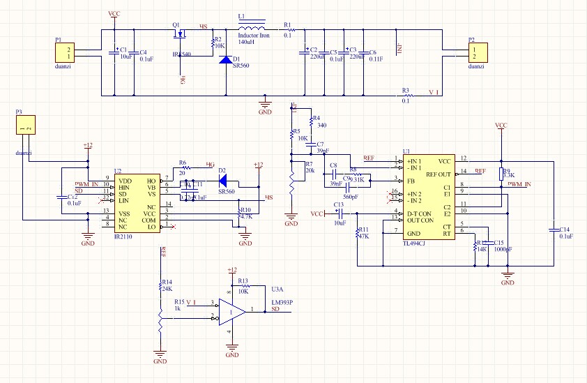

假如我没有记错,反馈最大值小于基准值,出来就是100%,而且不可调节,所以看上图应该把反馈重新看看。关于死区可以看看494的内部框图
