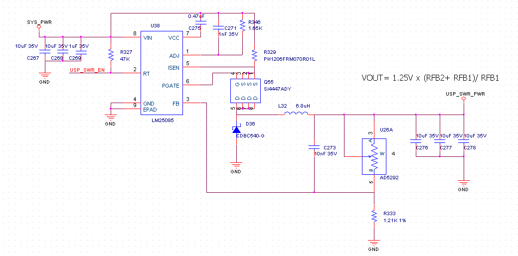

VIN=7.5V,设置Vout=4.36V,Iout=300mA,

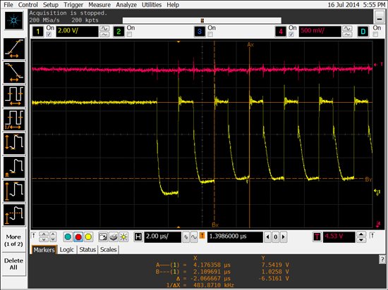

发现LM25085工作异常。电感啸叫,量取PGATE和Vout波形如下图,PGATE每隔一段时间就会周期性关闭,导致Vout纹波(VPP=233mV,f=10.5K)很大...

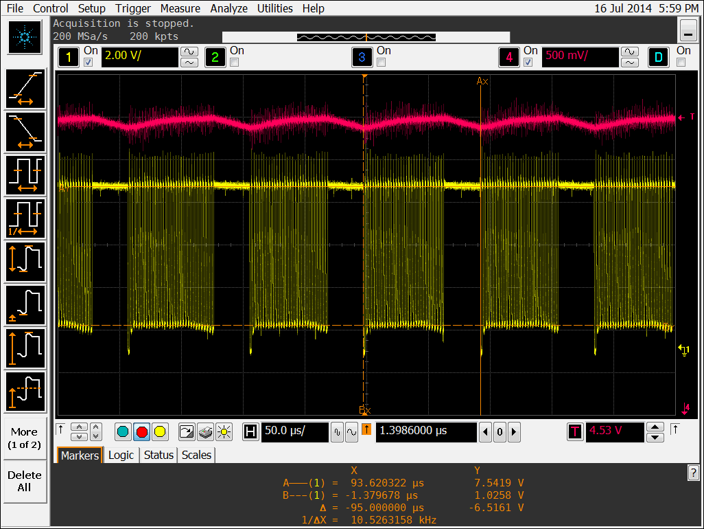

展开之后如下图
电路原理图图下,Power stage 元件参数也应该是符合datasheet给出的公式
展开之后如下图

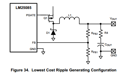

首先检验一下你的纹波注入参数是不是设计合理,其次看是不是layout有问题。
如果是类似全波整流的波形,则有两种办法改善稳定性
1. 加大注入纹波
2.加大输出电容
