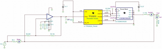

求大神帮忙看一下这个电路(包络跟踪电源)
Other Parts Discussed in Thread: CSD87331Q3D, TPS28225
如图,这是一个线性放大器和开关放大器复合的结构。
线性放大部分由最左边的信号源代替,是0-28V,10kHz的正弦波。开关放大部分由驱动芯片tps28225和同步mosfet芯片csd87331q3d构成。线性放大部分和开关放大部分由一个迟滞比较器(迟滞环宽50mV左右,很小)相连。
该电路想实现的目的:尽量减少线性放大器(即信号源)输出电流Ilinear的大小,即Iout主要由开关部分电流Iswitch提供。
具体的工作原理:当线性部分电流Ilinear过大,采样电阻R5(1欧姆)的电压增大,超过迟滞比较器的环宽限制,迟滞比较器输出高电平,开关部分开始工作,电感电流(即Iswitch)增大,由于Iout不变(Iout=(Vin-R5*Ilinear)/50),Ilinear减小。同理,当Ilinear过小,R5之间的电压减小,在迟滞比较器的环宽限制内,迟滞比较器输出低电平,开关部分关闭,Iswitch减小,Ilinear增大。如此循环。
即Ilinear的大小始终被限制在迟滞比较器的环宽以内,是一个很小的值,Iout主要由Iswitch贡献,由此来提高前面线性放大器的效率。
但是仿真结果与理论分析不相符,迟滞比较器只在很小的范围内工作。
请各位大神看看仿真存在什么问题?谢谢!
  •      迟滞比较器为了获得更好的转换效果,需要较好地选择迟滞比较器正端输入的基准电压。当输出状态一旦转换后,只要在跳变电压值附近的干扰不超过ΔU之值,输出电压的值就将是稳定的。但随之而来的是分辨率降低。因为对迟滞比较器来说,它不能分辨差别小于ΔU的两个输入电压值。迟滞比较器加有正反馈可以加快比较器的响应速度,这是它的一个优点。除此之外,由于迟滞比较器加的正反馈很强,远比电路中的寄生耦合强得多,故迟滞比较器还可免除由于电路寄生耦合而产生的自激振荡。楼主的这个有没有检查因为电路寄生耦合而产生的自激振荡呢??迟滞比较器只在很小的范围内工作,可能是因为反馈电路有故障,楼主也可以检查检查反馈电路。。
