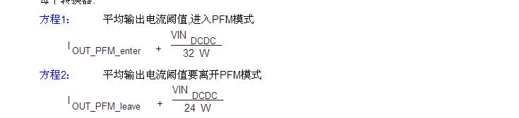

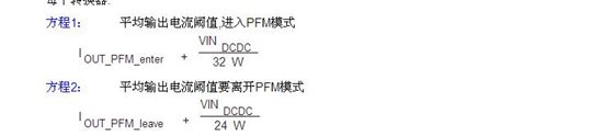

  • TPS62420内部的参考电压0.6V的精度有多少?如何根据负载计算输出电流?例如要求输出电流不低于200mA?
  • TPS62420内部的参考电压0.6V的精度规格书中并没有给出具体的参数,但是给出了输出电压精度在1%左右。由于TPS62420的两路输出的电流在1A和0.6A,只要你的电感设计的合理,输出电流能力满足你0.2A的要求。

    根据负载计算输出电流
