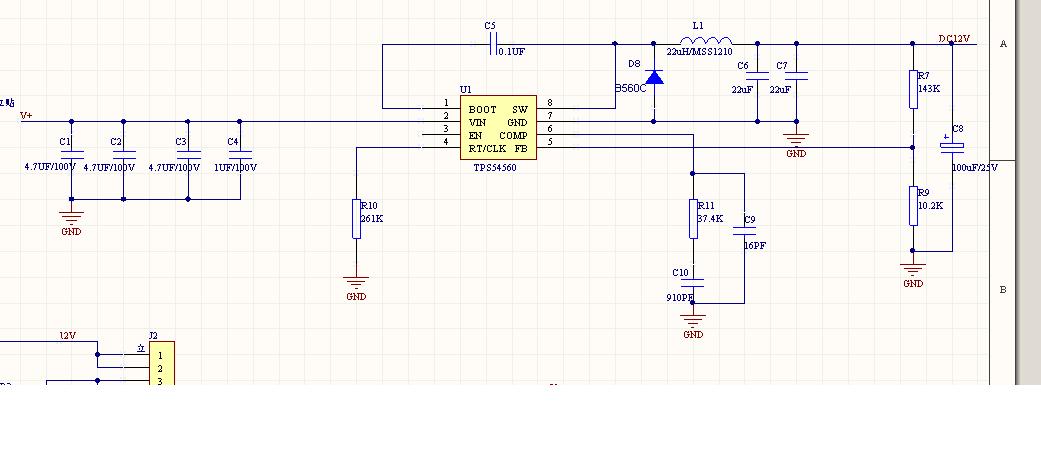

请教!
我们使用了TPS54560 芯片,输入是AC24V, 当输出是DC12V/3A时, 电感上的温度为75摄氏度,其他部件也发热;当输出电压为DC12V/2A时,电感上的温度是65摄氏度,其他部件也发热;
工作原理: AC24V, 经桥式整流,滤波(470UF/63V 两颗),进入芯片, 外挂功率电感22UH/5A, 求解决,谢谢!

你好,输出12V/ 3A虽然电流在5A额定以内,但是输出功率有36W,所以IC损耗同样会很大,只有看到你电感上的温度是75度,不知道IC温度有多少;
电感的计算除了输入电压和输出电压,更重要的是开关频率,看你设置的开关频率在500kHz以下,建议如果IC温度不是很高,把开关频率设上来,放200K的RT电阻。
另外不知道电感选用材质如何,这里纹波电流要达到4A,最好选用6A的饱和电流电感。
楼主,你的二极管选的不对,1N5402是工频整流管,反向恢复时间很长,功耗非常大,你的二极管跟芯片和电感离得应该比较近吧,它发热量大,会导致其他元件温度也会上升,换个二极管。如CDBC540,40V 5A二极管。楼主换成快恢复管再测试一下。
