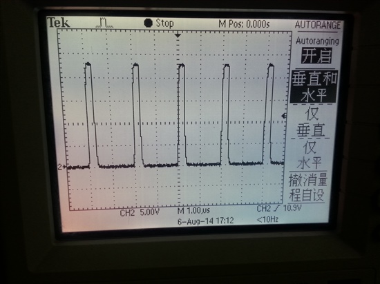

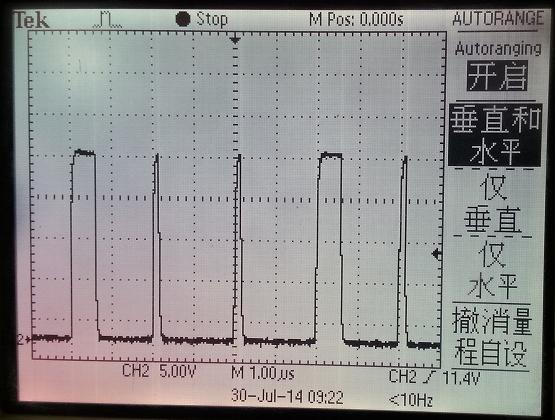

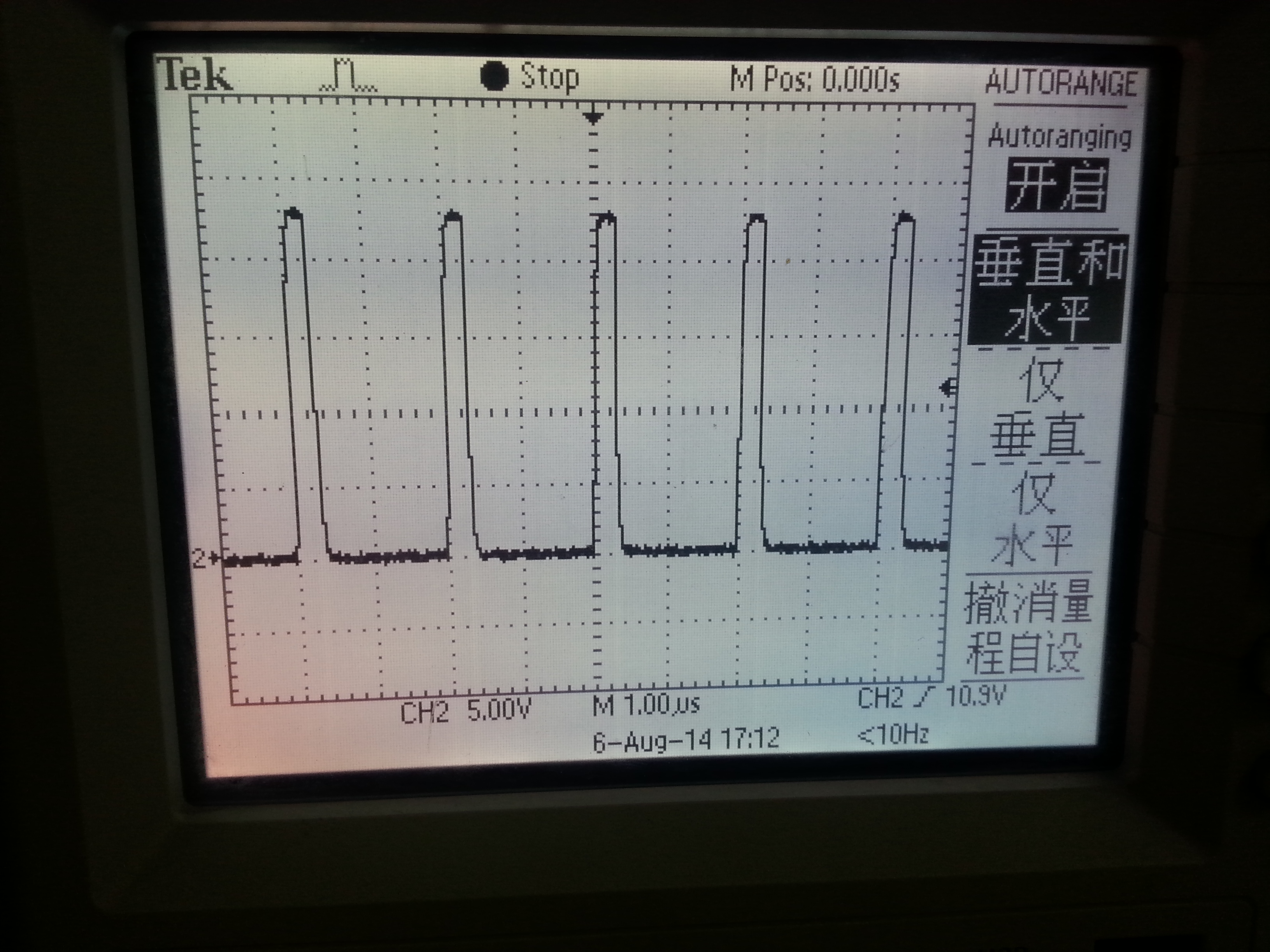

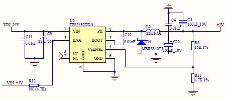

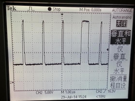

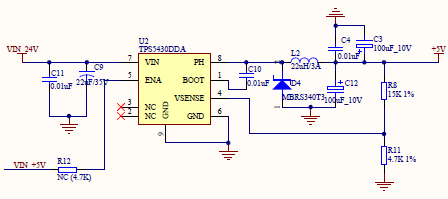

TPS5430芯片更换为TPS5450芯片,二极管采用两个MBRS340并联,电感更换为22uh/6A和33uh/6A时故障仍然存在。下图是原理图。
楼主,你给的图是SW的波形不是PH引脚的波形么?可以上一下SW波形,你测试的条件是什么样的,多少V输入,多少V输出,带载多少?请附上详细点的说明。
对了,楼主可以使用webench按照你的输入输出,设计一下,看看电路参数是怎样的,做些相应的修改。需要注意的是,在手册上有提到,这个芯片在使用时输出使用ESR大些的电容,如果楼主使用的是陶瓷电容,改成电解电容再测试一下。
输入电压24V,输出5V,1.6A左右输出电流的时候输出5V正常,3.6A左右的会后输出电压大概在2.7V。有料的时候更换电感试一试,现在用两个47uH的磁屏蔽电感并联后问题依然。多谢各位支持。
Hi
怀疑和layout有关,建议你比照一下datasheet上的layout,注意一下功率回路。
