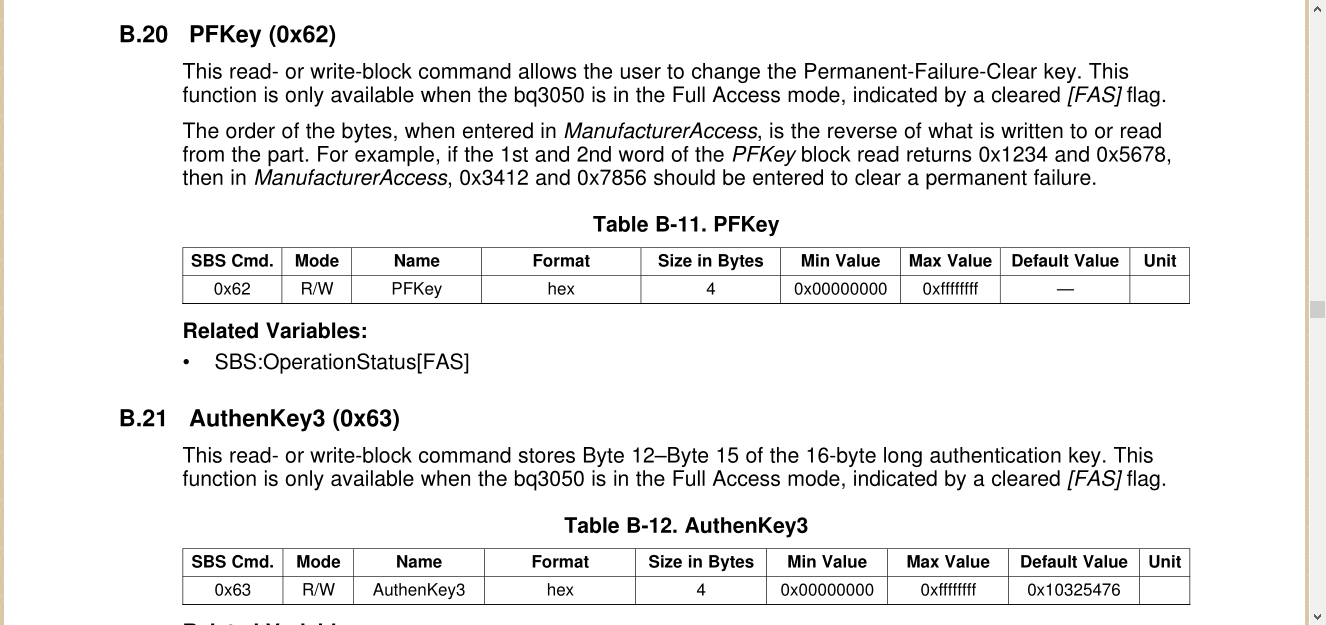

我们自己设计并印制了BQ3050评估板,经测试PECK端输出正常,LED显示正常,也连上了上位机BQEVSW软件,但是我们2节或4节电池串联接入时,上位机显示配置不匹配,不过能实现通讯,BQEVSW软件中的dataflash configuration里面的数据读不出来,当接入3节串联时,数据读取正常。测试中发现,无论几节电池串联,上位机BQEVSW软件一直显示是3节电池串联,按之前说的修改CC1,CC0位,但是我们通过上位机BQEVSW软件写不进去数据,解锁安全模式,但是operation status寄存器和其中的SS位(安全模式)是只读的,怎么修改呢?
问题1:当分别接入2~4节电池串联时,上位机BQEVSW软件为什么一直显示3节电池呢,在TI官网买的BQ3050EVM-001    评估板也有同样的问题,是怎么回事?
问题2:在TI官网买的BQ3050EVM-001评估板PECK 端,为什么一直没有输出,
问题3:怎么修改控制电池串联节数的寄存器operation cfg A。
