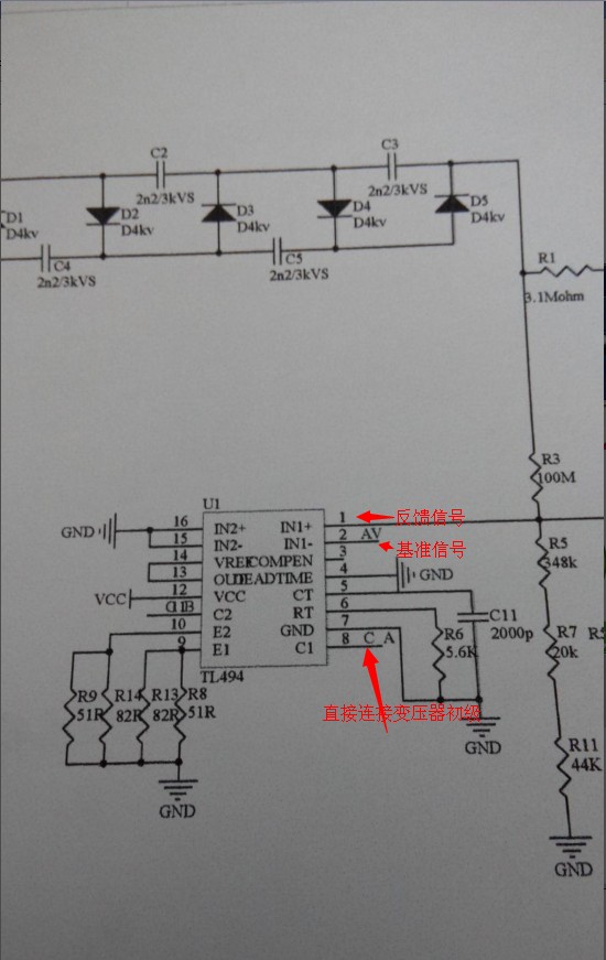

关于TL494直接驱动变压器做的高压模块
各位大神,小妹现在做了一个高压模块,输入12V,输出2.5kV,50uA,用的控制方式是电阻分压+494内部的误差放大器,现问题如下:
控制基准为10V时,输出电压可以达到2500V。但是更改分压电阻后,改为5V基准的时候,输出达不到2500,只有2400V,由于只是改了控制信号和相应的分压信号,这样的结果我实在是想不出为什么,还请大神们指导!
