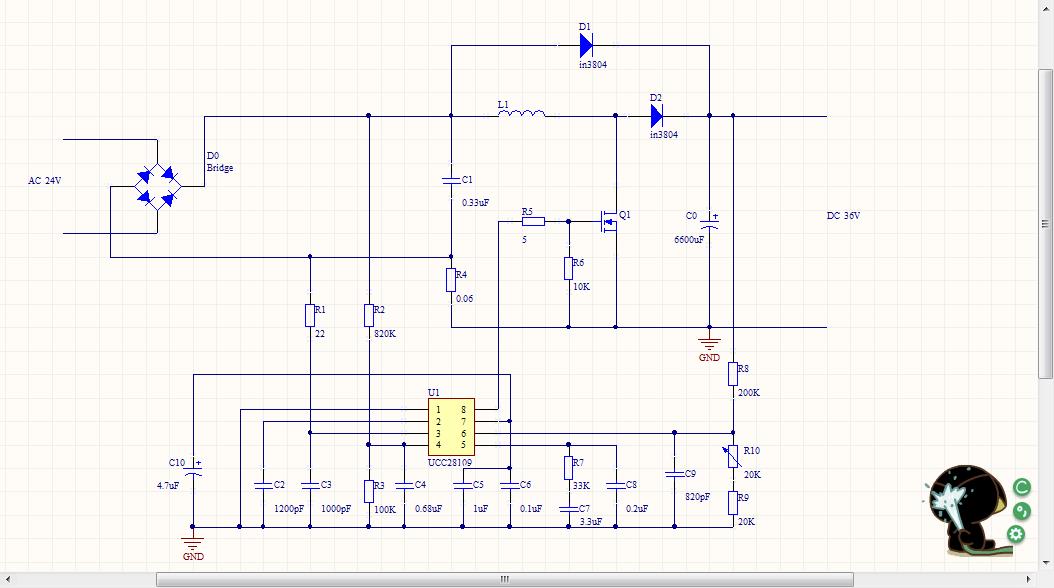

ucc28019功率因数校正,AC24转DC36,用如下电路图搭建,输出的电流波形是正弦,带载能力也可以,36欧姆电压都没有掉,但是效率只有百分之40多,测得100欧姆负载,交流输入电流就达到了1,2A,MOS管和整流桥都不发热,这是什么原因?
