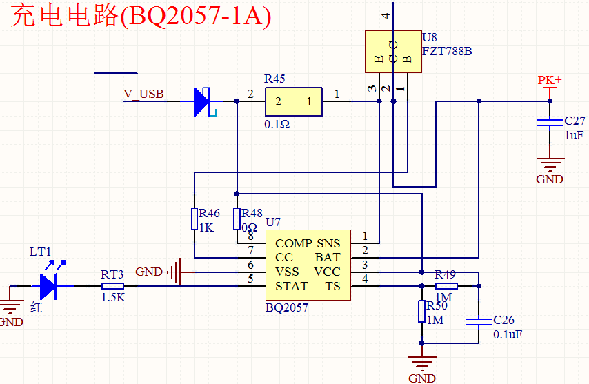

我输入5v的电压,为什么电路中只有70mA的电流。充电电池是锂电池(3.7v)
1.上传电路图 2.检测芯片各引脚电压,看是否虚焊 3.检测外接MOS的栅极电压,以识别MOS管的导通状态,如果特别低,再检测MOS管DS间的电压,如果也特别低,尝试增大输入电压看电流是否增加。
你好,我最近也在使用BQ2057。我想设置它1A电流充电。但是现在只能得到500mA的电流。电路图在附件。元器件焊接没有问题,检查过了。麻烦帮我看下是什么问题啊。谢谢!
