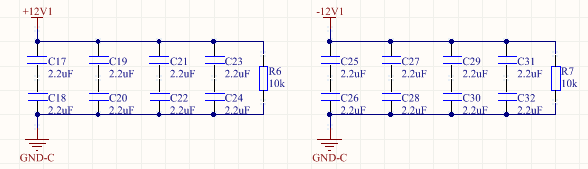

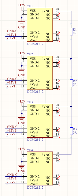

我将两片DCP021212DU按手册内的参考图并联输出,会有一个芯片烧坏

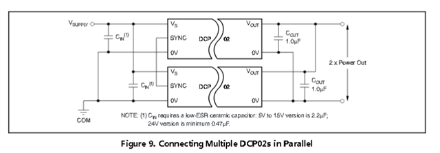

并联没有问题,有没有测试启动瞬间各个芯片Vin的电压,是否有超过15V的情况?
同时需要说明下同步并联只使用单输出芯片,见datasheet第十七页 7.4.2.3。
