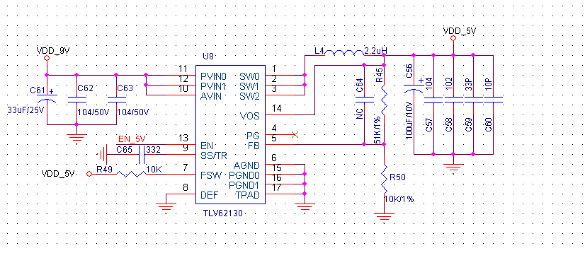

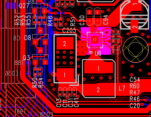

公司有个产品使用TLV62130A作为电源IC,已出货,收到客户投诉板子上TLV62130烧毁,轻则无输出,重则板子都烧黑了,查遍原理图,PCB也没发现问题所在,头疼。贴出原理图,大家帮忙看看是什么问题,谢谢
