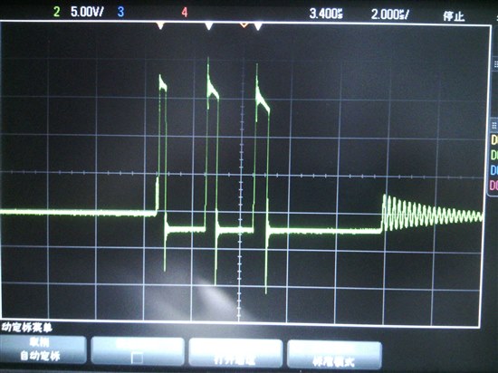

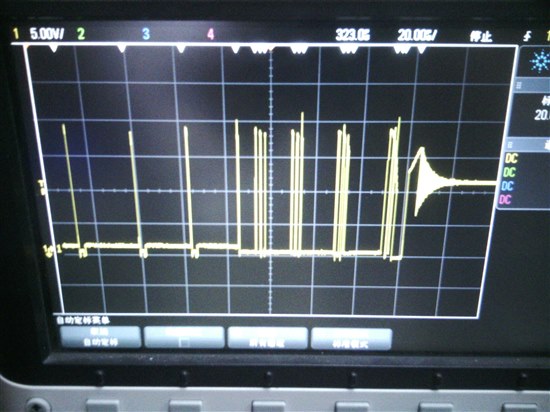

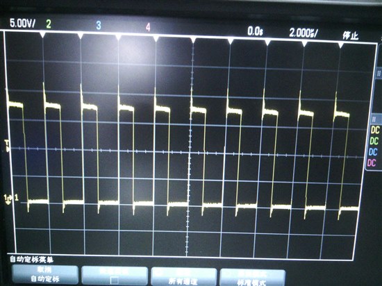

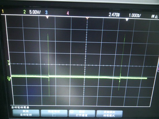

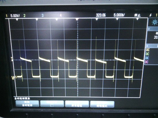

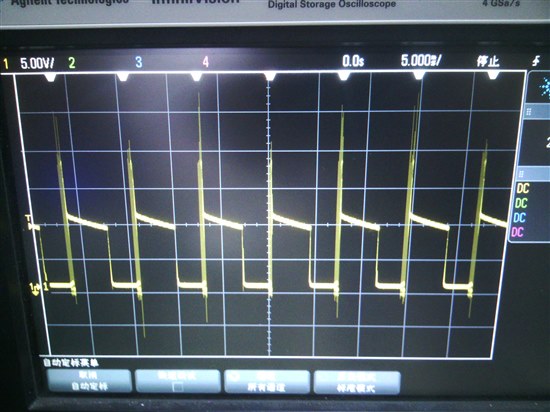

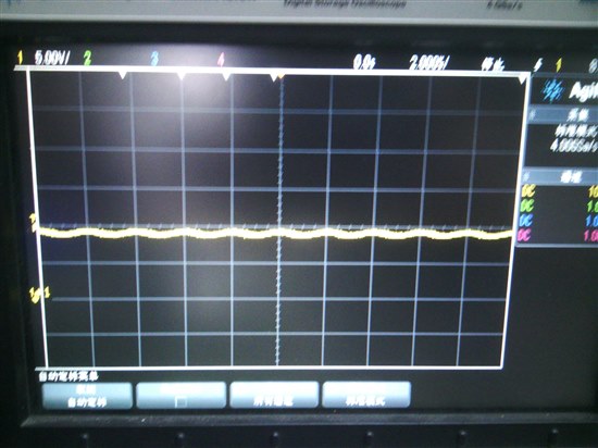

楼主,你的UVLO引脚的信号是怎么连接的?可以先把输出反馈的49欧电阻去掉,再去测试一下,另外看一下电感的最大电流是否满足你的系统需求?能不能把SW波形上传一下?
您好,SYNC这个引脚需要接脉冲信号,芯片才工作的吗?我刚刚把SYNC、RT、SSENA悬空或者接地,然后还是不能工作。。。
楼主,我说的SW波形就是芯片 的PH引脚,开关结点。看一下有没有波形。此外,UVLO是欠压保护的,你试一下用一个10k电阻把这个引脚直接上拉到VIN,再测试一下。SYNC和RT, SSENA这三个引脚悬空也是可以工作的。SYNC是同步引脚,可以作为输出信号给其他芯片提供时钟,也可以作为输入引脚使用外部提供的时钟信号;RT引脚是配置芯片工作频率的,如果悬空,工作频率就是芯片内部产生的时钟频率;SSENA引脚,是软启动和使能引脚。如果悬空,芯片默认是使能的。
楼主,把输出电容先改小点,把330uF的电容先去掉,同时确保芯片里面其他元件都是好的,再测试一下。另外,把输出反馈的前馈网络先去掉,就是R519和C531再测试一下。
