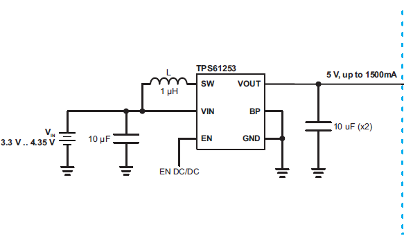

  • 你好,我用了一款TPS61253,我按datasheet的参考电路搭建电路,但却没有得到足够大电流(我需求800mA的电流输出)
    电感:SRN5020-1R0Y/1.0uH/3600mA
  • 亲,测一下输入端口随负载而变的变化情况。
  • Hi
       输入电容尽量靠近电感输入端,可以的话在输入再并联一个10uF电容。电池输入走线宽一点。
  • Hi
       从您的条件来看,输出800mA是没有问题的。

  • 当输入3.8V时,0-600mA的负载都能输出稳定的5v,当我把负载变成700mA左右时,升压芯片输入管脚的电压值为3.7v左右。。。输出只有2.4V
  • 现在输入端已经并了3个22uF的电容;电池的输入线很宽。。。我测试过输入线的压差小于0.1v
  • 亲;看来,你的源内阻有点大,只有换好点的源了。比如高倍率电池等。
  • 2.8V锂离子电池,5V输出,最大输出1A,希望没啥问题

  • boost的电感在输入侧,所以考虑开关的限流点应该考虑输入电流
    所以设计时,通过恒功率和效率的关系,计算出在最低输入电压时的输入电流,此值为最大输入电流
    在计算电感电流纹波,和电感峰值电流
    看此峰值电流是否达到开关限流点
