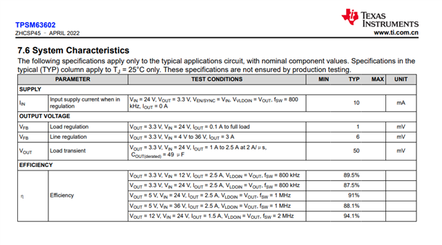

TPSM63602按照网页上给出的设计,24伏稳压13伏。输出电流0A时,24伏的电流有40毫安,请问这样算正常吗?
器件手册中给出输入24伏,输出3.3伏开关频率是800k的时候空载时的静态电流为10毫安。
如果输入24伏输出13伏,开关频率是2M,空载的静态电流应该为多少呢?

频率增大会增大芯片功耗,只是datasheet并无给出具体规格数据。 但你可以将频率等参数改为上述规格表中的条件来测试确认芯片是否有问题?
Hi
我这边没有板子可以确认,datasheet也没有数据参考。
建议你先将频率改到800kHz看看,如果在10mA左右就是正常的,不应该大到40mA的。
