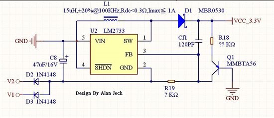

下圖所示是用 LM2841 實現的 +15 輸入,輸出 +3.3V.
請問,如何用 LM2841 實現負電壓 -15 輸入,輸出正電壓 +3.3V
我參考了
上的電路.
所以我想用 LM2733 boost IC 實現這個功能.
但是我不知道如何計算 R18 和 R19 這兩個電阻.
下面是我的電路圖.
如果您是正负15V的交流电压可以采用datasheet: www.ti.com.cn/.../snva402.pdf 第三页的电路图。
E2E论坛上的电路的算法是,设定R8=10k, 然后R8上的电流约等于R7上的电流。则Vfb/10k= (Vout-Vbe)/R7, 计算值R7在36.5k左右, 这个要看三极管Vbe取值,和R7的选值。
如果LM2733也可以这样设计的话,方法如上。
