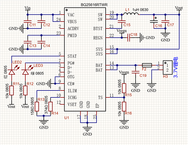

做了一个BQ25616的充电样板,接好聚合物锂电池,插上电源以后STAT灯一直在缓慢闪烁,电池电压没有上升。麻烦帮忙看下是什么原因
您好,请参考下面链接确认您的电路和layout https://e2e.ti.com/support/power-management-group/power-management/f/power-management-forum/993268/bq25611d-bq25611d-schematic-review/
BQ2561X: Schematic Review and PCB Layout Design Tips.
