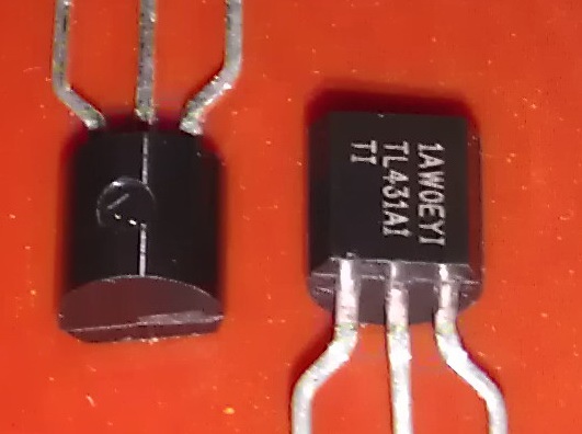

我在深圳买了几个声称是TI的TL431,结果在测试过程中全部烧毁。
测试条件:台式电源,开始调100mA,加10欧限流电阻,尝试调整电压顺利通过,打开快速夹再合上,发现Tl431烧毁,怀疑电压过大,转成12V、10mA ,调压顺利,打开快速夹合上,TL431又烧毁。
同样条件下WS的TL431却完好无损。
上图
能否说明一下您的“打开快速夹再合上”的测试方法。这个测试应该是有问题的。
芯片购买可以到代理商,也可以在TI网站上申请样片。电子市场的芯片质量上很难有保障。
