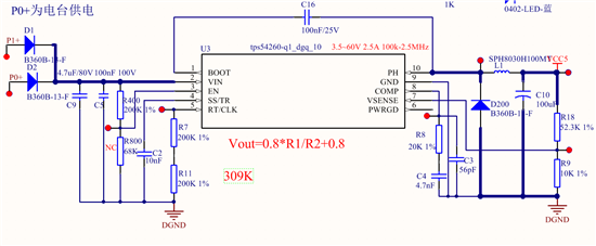

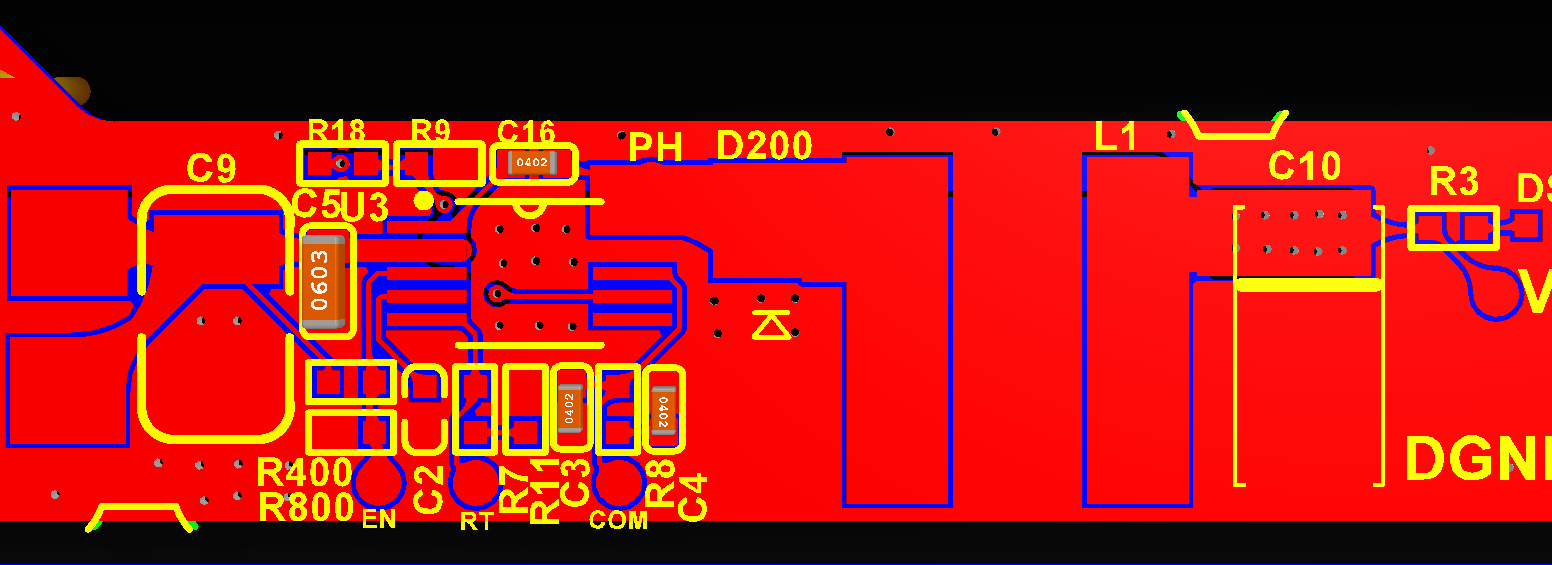

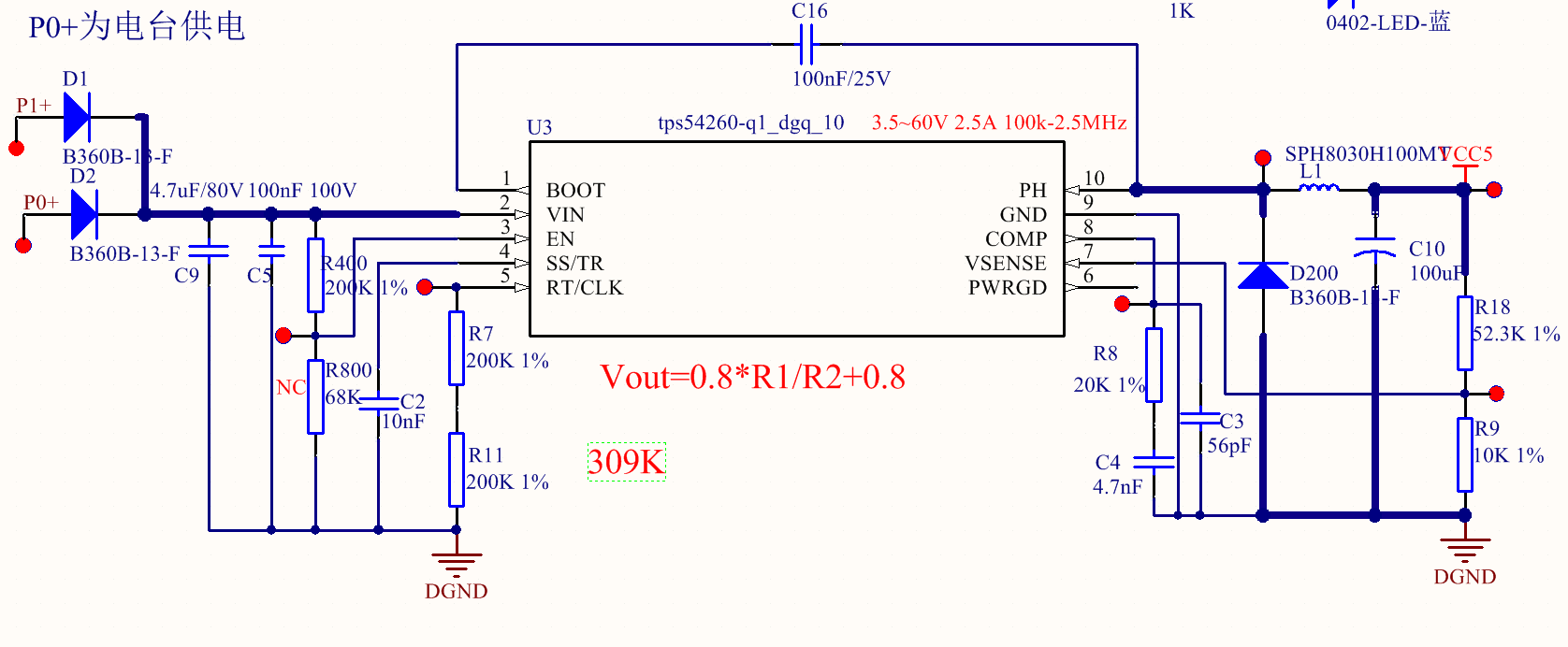

我的的电路输入电压范围是10到60V,5V输出,最大输出电流2.5A,开关频率是243Khz,电感是12乘12电感。电路图如下
我现在的问题是:当输入电压为58V,输出5V,500mA的时候,我的电感很烫。我现在该如何解决呢

你好,
1.首先你说的烫是多烫,可以测一下它的温度,一般电感工作时有些温度是正常的。
2.你也可以看一下ph脚波形有无异常。
3.你可以选体积大一些的电感温度上面会好一些。
谢谢。
Hi
建议你选用饱和电流更加高的电感看看?
原因是在降压转换中,输入电压越高,电感的ripple电流越大,也就是电感的峰值电流会更加大,有可能超过电感的饱和电流而出现饱和的现象,在这个时候输出电压应该会出现偏低的现象,请确认?
Hi
如果是只到500mA就有问题,需要确认一下电感质量,因为按照你的设计2.5A输出,实际500mA输出时电感的峰值电流不会很大。
同时你需要注意一下你电路的layout, 可以参考datasheet,主要是功率回路和芯片的散热设计,影响到最大负载输出。
你好,你这里的问题不是由开关尖峰造成的,与有无RC 吸收关系不大,让你看PH脚波形是看有无电感饱和的现象,谢谢。ning li3 说:RC snubber 怎么做呢
你好,我没有波形,不过理论分析来看,电感饱和时电感感值会下降,极限时会相当于导线,最好是看电感电流波形,会比较明了,如果手头没有电流探头,看PH脚也会有一些小变化,开关管导通时PH是不是平直的Vin,如果不是就有可能有饱和的现象。
你好,为什么不是RC的原因呢,因为RC主要是给开关管吸收电压尖峰用的,电压尖峰对电感发热的影响也就是可能是尖峰干扰其他pin脚,从而造成变换器工作不正常使电感发热,但是这种可能性不大,谢谢。
你好,电流探头外形多种多样,都是可以夹在线上,看线上电流的。
ph 不平直vin 是饱和后电感类似导线,ph电压不等于Vin,同时电流增大,有可能烧毁Mos,如果是轻微饱和,电流波形会比较明显变化,电压波形可能还比较正常,因此更建议用电流探头观测。
ph 波形你看是否可以触发住,即占空比稳定,这个可能也会造成电感损耗增加。
谢谢。
如果是输入电压低的时候不烫,只是输入电压高的时候烫,看是不是电感饱和了?就是电感的饱和电流取大一些。如果没有饱和,你要看下直流损耗高还是交流损耗高,降低频率温度是否下降?

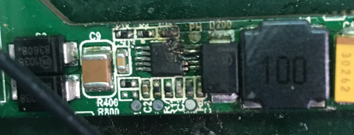

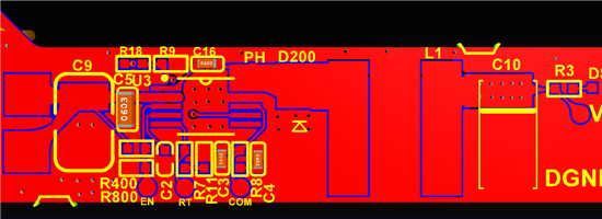

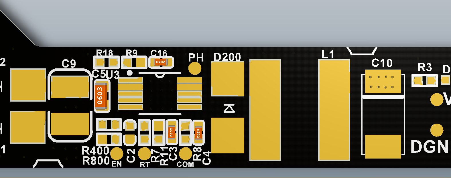

我用TPS54260输出12V,负载最大300mA。
板子没有画热焊盘。输入为25.2V时,用红外测IC表面温度为32℃。
计划把输入电压调为50.4V,快速扭动直流电源的过程中,IC编码冒火。同时输出端的100uF/16V 钽电容也烧坏,此时输入电压为45.2V。
请问:
1、IC烧坏是因为输入电压快速变化引起的吗,还是因为散热不足
