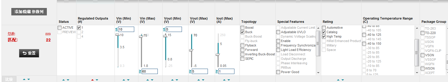

推荐下TI所有支持10到60V宽电压输入,5V输出,输出1A电流的芯片。除了BGA封装和汽车用的芯片
Hi

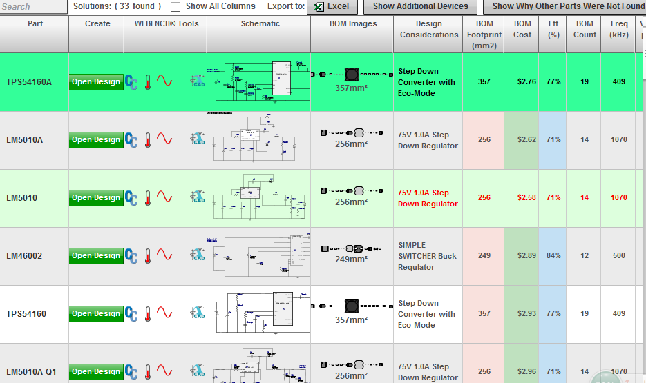

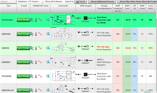

也可以用TI的webench仿真软件选型: http://www.ti.com/
输入参数就可以得到合适的芯片,见如下:
如上,可以选择TPS54160A. 然后点击芯片进入芯片官网看封装。TPS54160A是可以的,用这个软件还可以得到仿真电路图,点击“Open design”即可,你可以挑选设计简单,或者成本较低,或者效率较高的方案。
