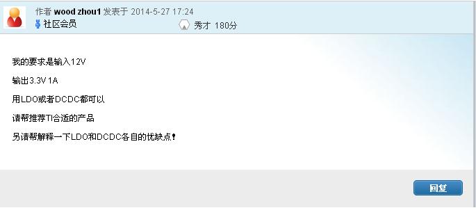

我的要求是输入12V,输出3.3V 1A,用LDO或者DCDC都可以,请帮推荐TI合适的产品,另请帮解释一下LDO和DCDC各自的优缺点!帖子的链接:
http://www.deyisupport.com/question_answer/analog/power_management/f/24/p/addpost.aspx
感谢TI的技术人员:Frank 1, 热情的回答了楼主的问题,详细说明了LDO和DC/DC的优缺点,并且提供了具体的解决方案。而且推荐了一款设计神器:webench,让我们的设计如虎添翼。

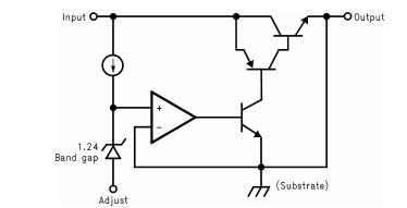

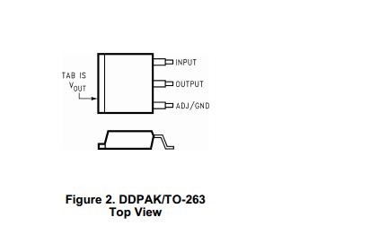

通过这个帖子的学了,加深了我对LDO的理解,还有一些经验这里借楼主选择使用的LDO:LM1086和大家一起分享下.LM1086是一款输入2.6V到27V,输出电流高达1.5A的LDO芯片。小型号封装为:TO-263 。如下图所示,整体的设计比较简洁。成本也低。

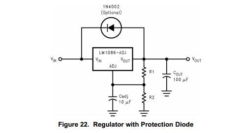

4.关于LDO放反灌的保护。如果出现LDO的输出电压高于输入电压的话,有可能会损坏LDO,这个时候,就必须考虑增加一定的保护电路了,其实也很简单,如下图所示,增加一个二极管就可以了。
