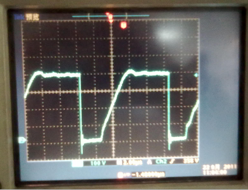

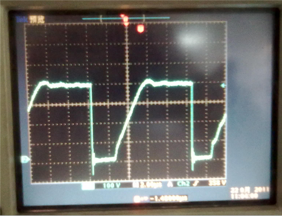

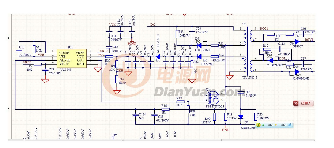

问题描述:反激拓扑, 电源管理芯片用的是3845,输入电压为180V,双路输出,一路100V,5W,一路12V,2W,当把输出100V5W的电路节日负载端,就会造成占空比控制不均匀,大小变化了很多

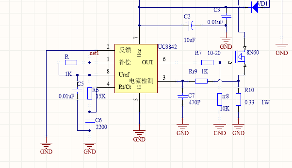

个人心得:当用UC384X这类电源管理芯片做反激电源的时候,应当注意芯片外围芯片的正确使用,不然难以正常工作,比如我以前用UC3842做的反激电源,图如下:
一般在用MOS作为开关管的时候,为了安全起见,一般都要求MOS管慢开快关,这也是一个常识

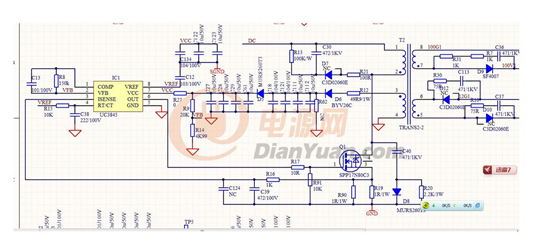

从作者的电路图中可以看出,作者用的是辅助绕组进行的反馈,这样做会使主输出电压调整不是很准,而且,在进行多路输出的时候,为了获得更好的交叉调整率,一般输出都是共地,为了提高效率,可以使用软开关
