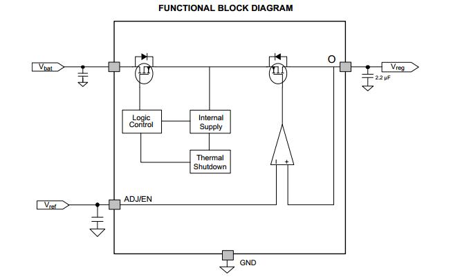

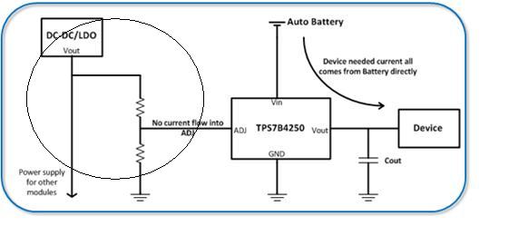

小弟有關於TPS7B4250-Q1應用的問題想要請教大家,現在在設計一個電路輸入12V需要輸出電壓+5V的Accuracy (%)越小越好,所以選用了TPS7B4250-Q1,但是此IC還需要提供一個ADJ/EN電源,想要請問一下各位,如果我只是要轉出+5V,應該如何設計相關電路?麻煩大家了,謝謝!!!

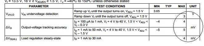

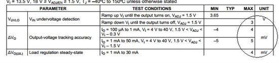

在这里需要感谢TI的技术人员:Amoeba详细的解答了楼主的问题:其实TPS7B4250-Q1就是针对需要很高精度的参考电压,但是此时,由于参考电压芯片的带负载能力通常非常的小,所以需要TPS7B4250-Q1提供相对较高的电流。TPS7B4250-Q1理论上支持最高50mA,当然这个还取决于环境温度。由于TPS7B4250-Q1的输出电流较大,为了维持高精度,必须在这个脚提供一个高精度的参考电压。这个参考电压直接决定着TPS7B4250-Q1的输出精度,这一点尤其要注意。其跟踪的电压精度如下图所示,基本上小于5mV.
在这里我们需要了解一下TPS7B4250-Q1这个芯片,也谈谈通过对相关资料学习的一些体会。这个LDO支持-20V到45V的宽电压范围,可以说没有几个LDO能够达到这个水平,更为出色的是其输出电流:50mA!而且其封装居然是sot23.外围电路极其的简洁。

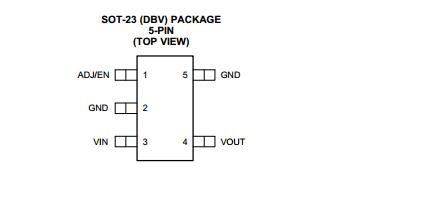

这里顺便说说这个IC的控制与使用的关键,也是与普通的LDO的重要区别的地方,就是芯片的1脚ADJ/EN脚。必须在这个脚提供一个高精度的参考电压。同事这个芯片还有另外一个功能。我们还以通过调节ADJ/EN脚,将其置于低电平的话,TPS7B4250-Q1将切换为待机模式,整个芯片只有40uA的静态电流,极大的降低了系统的功耗。其推荐的电路连接图如下所示。
