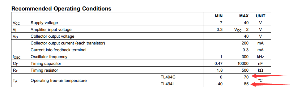

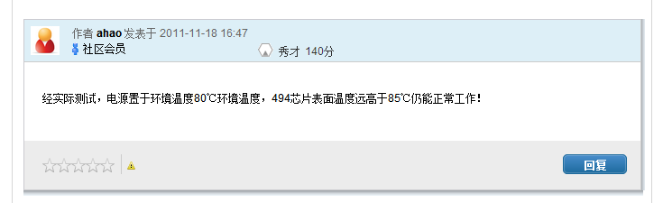

问题描述:根据TL494的规格书,最高规格要求为-40℃-85℃。现采用该芯片的电源环境使用温度为-40℃-75℃,高端温度无法满足要求。TL494实际高温能到多少度?
问题帖子链接:http://www.deyisupport.com/question_answer/analog/power_management/f/24/t/1168.aspx
解答问题的TI FAE: Liang Sun
个人心得:当我们在选用芯片或者使用芯片的时候一般都会考虑芯片所处的工作环境因素,比如:温度、磁场强度等等,不然就会使我们所选用的芯片无法正常工作,进而就会造成设备的无法正常运转,为此就需要仔细阅读芯片的数据手册
从芯片的数据手册可以看出,TL494I和TL494C在温度上是又很大的差异的。
