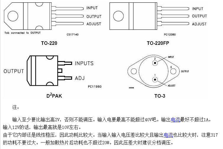

LM317是应用最为广泛的电源集成电路之一,它不仅具有固定式三端稳压电路的最简单形式,又具备输出电压可调的特点。此外,还具有调压范围宽、稳压性能好、噪声低、纹波抑制比高等优点。lm317是可调节3端正电压稳压器,在输出电压范围1.2伏到37伏时能够提供超过1.5安的电流,此稳压器非常易于使用
虽然LM317的优点非常多,但是并不适用于大功率输出场合,并且效率低,而对于驱动电机方面,其驱动电流又是非常的大,因而在此时不合适的
