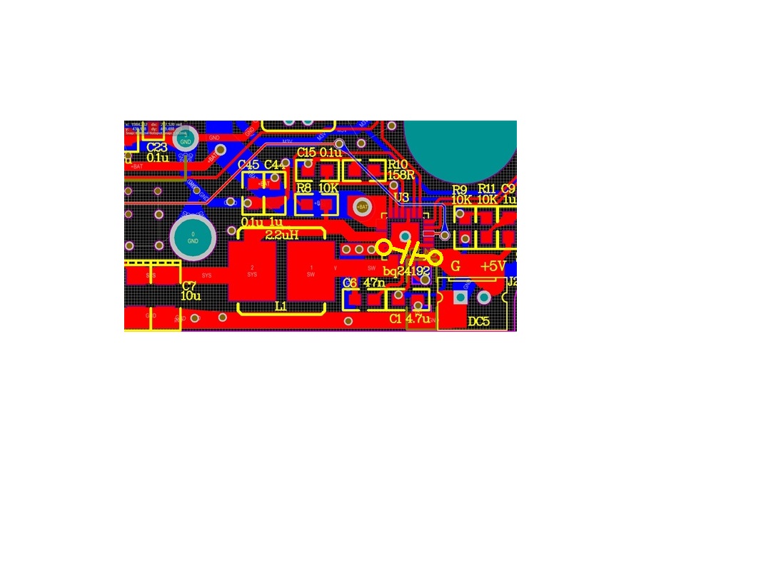

为何BQ24192最大充电电流只能达到2A?
我的设计中使用BQ24192进行充电管理,系统配置5200mah的锂电池,要求一3A的电流充电,
可是无论我如何设置最大都只能达到2A。
我的系统设置和状态如下:
1-CE接地,PSEN接地,TS(TS1,TS2连接在一起)电压2.38V(使用两个10k电阻对Vreg分压)
ilim电阻设置为158欧姆最大电流限制为530/158=3.35A,输入电流限制为3A(reg00),充电
电流限制为3.072A(Reg02)
2-从BQ24192寄存器REG00-0A读出来的数据位(充电的时候)
37 1B A0 12 B3 8A 03 4B A4 00 2B
3-输入电压5V 3.1A
4-充电中有时还会出现这样一个问题(多数时候会出现),当电池电压较低时,比如3.4V,状态灯(SATA)会闪烁,
通过读出REG08查看,发现是在充电完成和快速充电之间不断的切换,当把出入电压适当调小一点,比如将输
入电压由5V调节到4.5V,就不闪烁了,充电电流会达到1A左右,过一回儿在将输入电压调高一点,状态也不闪烁,
充电电流继续增加,最后输入电压调节到5V,充电电流可以达到2A。
请帮忙分析一下,我那个地方不对,为何电流达不到3A?
下面bq24192原理图
