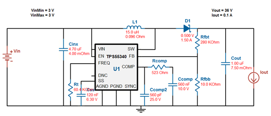

我需要把35-40v作为压控恒流源的三极管的发射极电压,输出电流大约为0.1A,lmr64010的datasheet中的电路是否可以实现?我更改了官方提供的模型中的电阻电容后最高还是只能抬升到25V附近无法再提升了。什么样的电路可以实现?

受制与开关电流,按照39V/0.1A输出,即便效率100%, 输入电流将是39*0.1/3=1.3A,算上电感的纹波电流,开关峰值电流就是1.5A左右。
而芯片的开关峰值电流的规格是1A, 也就是不到39V前早就保护的。

注意你的电路不是搭在面包板等洞洞板上,而是需要焊接在按照这个芯片的推荐layout或者参照EVM板layout的画PCB上。
