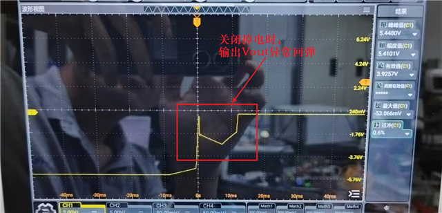

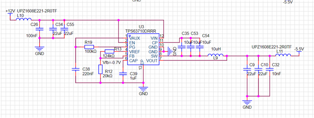

TPS63710设计的电路+12V转-5.5V,使用电子负载仪模拟150mA负载情况使用,使用测试带负载时,关闭时Vout输出会有异常回弹波动,

先将输入输出的电感去掉看看? 注意输入电容尽量靠近芯片Vin脚。
输入输出的那L10和L11是磁珠,我也尝试过取消,直接短接,异常还是没有排除掉。
HI
有没有更换芯片?
请问你芯片哪里买的? 有没有更换其他电子负载看看(或者不同通道)。
在嘉立创商城购买,正规渠道的芯片。电子负载检查过的是没有问题的。芯片我也焊接过3-4片测试,异常现象是一致的出现的。

电路借助芯片官网的在线仿真webench确认即可。
芯片建议直接找TI购买,或者申请免费样片。
电子商城买的芯片不能保证质量,不被建议。
