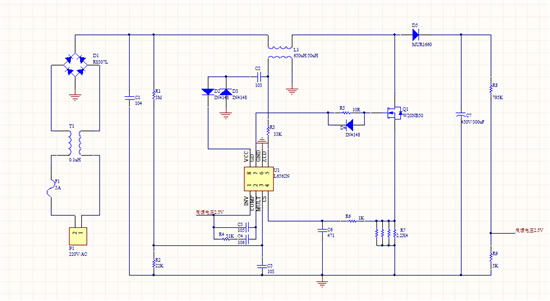

问题描述:做一个UPS,功率为100W,要求为蓄电池充电48V,前端要加功率因数校正电路,要求显示,且功率大于90%,麻烦推荐个芯片,或者电路。
问题帖子链接:http://www.deyisupport.com/question_answer/analog/power_management/f/24/t/75101.aspx
TI FAE:Max Han, Frank 1,推荐了Ucc28019A,Ucc28180,Ucc28063。
考虑到做小功率PFC电源满足90%效率的话,推荐用L6562N做。它采用的是临界电流模式APFC,且电路设计比较简单。另外网上关于6562PFC电路设计也比较成熟,附件里面也有相关的参考资料。
