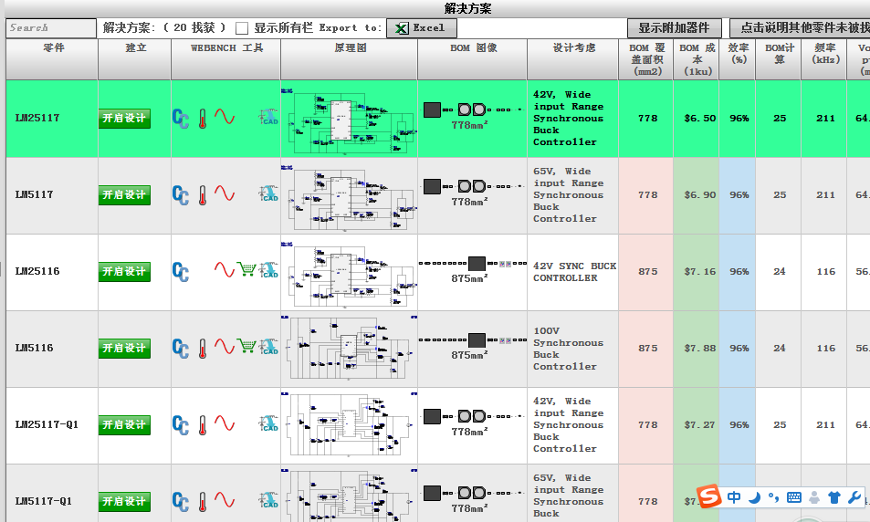

初步瞄准了LM3150,不知道是不是合适,国内是否好买,版主是否还有其他推荐。效率、成本、体积都没关系。就是要好买。谢谢大家!
Hi

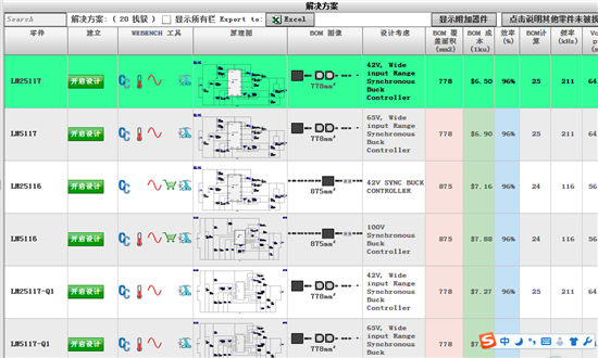

适合的芯片非常,例如用webench筛选的结果:
等等,里面没有LM3150(不被推荐)
具体好不好买到,建议你直接到代理商问: http://www.ti.com.cn/general/cn/docs/gencontent.tsp?contentId=24957&DCMP=TI-cn_Home_Tracking&HQS=v?OT%2bhome_b_dist 他们最为清楚。
Hi
上述Webench软件非常好用,直接输入参数例如“输入电压范围、输出电压、输出电流”点击开始设计就可以得到对应的参考电路图。
如果是用作上述的选型,看到合适的芯片(如上),点击开始设计,即可得到这个芯片的参考电路图,非常方便。
