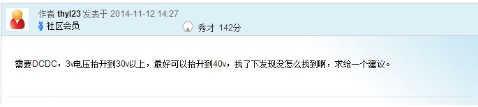

            楼主的设计需要设计一款3V的高升压比方案,主要问题如下:需要DCDC,3v电压抬升到30v以上,最好可以抬升到40v,找了下发现没怎么找到啊,求给一个建议?帖子链接如下:
http://www.deyisupport.com/question_answer/analog/power_management/f/24/t/74651.aspx

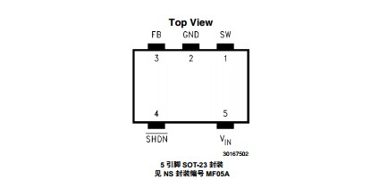

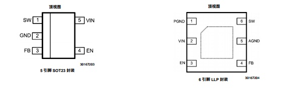

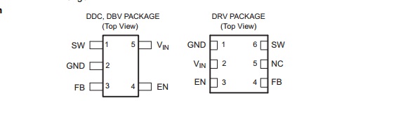

           首先我们来看看Johnsin Tao推荐的方案:也就是TPS61040加耦合电感的方式。在了解这中方案之前,我们需要先了解一下TPS61040这款芯片,其封装图如下所示,我们一起来看看。

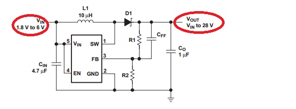

                从上图我们可以看到,这是一款典型的DBV和DRV封装的IC,整体尺寸还是相当小的。按照其规格书所描述的,输入电压支持1.8V到6V的输入。最大的输出电流可以达到400mA。如果3V输入的话,功率差不多在7W左右了,TI推荐的典型应用电路图,如下所示:

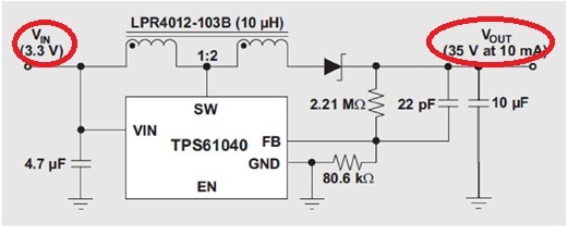

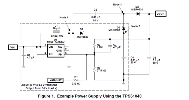

             在这里我们注意其输入输出的范围,这个电路的最大输出电压只有28V,这个远远不能满足楼主30V,甚至是40V的输出电压需求。但是,不要紧张,Johnsin Tao给我们介绍了一种改进的电路,同样是使用TPS61040,其电路图如下图所示:
              如果我们完全是按照上面的这种设计方法,那么就只需要额外的设计一款耦合电感,电感的圈数变比为1:2,就可以轻松实现高达35V输出,10mA以上的输出电流了。当然对于这种电路其实我们还可以采用另外的一种电路,如下图所示:
                这中电路其实是TPS61040的一种变形电路,设计思路基本一样,不过只是需要一个电感,外加一个高压电容就行了,注意整体设计的关键就在这个额外的高压电容C2上面了,究其原理,其实就是利用C2的充电,代替了上面那个电路的耦合电感。从而使整体的设计还是更加简单的了。从成本上面来说,比耦合电感的方案也就更加便宜了。

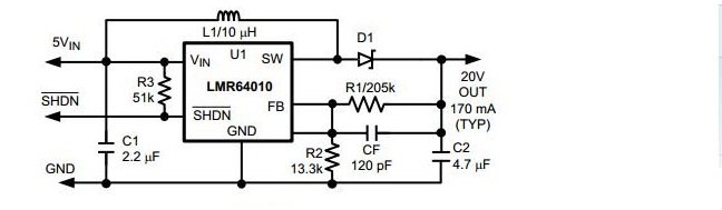

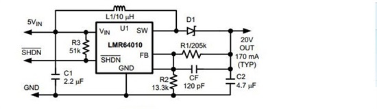

               除了上面介绍的使用TPS61040的方案,下面我们再来看看 Luke Pan推荐的第二种方案,是采用LMR64010的,这个方案更加简单,无需额外的电路,就可以轻松的实现40V的高压输出了,SOT23封装,体积更小,设计也更加简洁,应用电路图如下图所示:

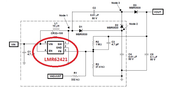

            如果我们队输出电流要求比较高的话,还有另外的一种设计方案可以选择LMR62421,LMR62421的开关电流可以高达2.1A,绝对可以满足你的设计要求,如果同时采用Johnsin Tao推荐的电路,只要把IC换成LMR62421即可(管脚一致的),可以实现更高的输出电压。建议采用下面的电路。整体实现起来的成本更低,所占用的PCB空间更小。
