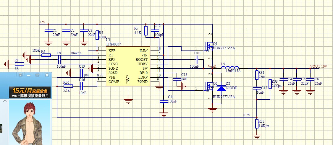

用tps40057做8v输出5a电源,用电子负载测试可以带载启,但是不能在工作度时候开负载,0.5A也不行,否者电源重启。如果接电机,就不断重启(值mos驱动脉冲),何解?

将你的电路图传上来看看? 包括标示输入电压范围, 电感规格。
另外用电子负载,可以直接带动5A吗?

有一个问题可能导致:
1. 欠压保护。
2. 占空比限制。
对于前者,建议你注意一下layout,将输入电容尽量靠近高边MOS的输入,Pad尽量大一点,然后芯片的Vin也尽量靠近这个Pad取电,增加稳压电容,可以加大到1uF. 如果是这个问题导致的,你可以增加欠压迟滞的电路看看。
后者,这个芯片推荐的最大duty是85%, 而当频率高出500kHz时需要设计到80%以下。 就你现在的转换而言12V转8V已近勉强了,如果是12V转10V, duty是很容易就被限制住了而不能正常正常工作。
你说的有可能,但是我输入电压提高到16V也一样,输入电压我观察了,在脉冲停止的时候并没有拉低
还有,输入电容要尽量加大,且电容要尽量靠近上管同步整流MOS,开机瞬间电流是比较大,能量给不出,开机也是会有问题的。
方案已经放弃,不过在停止是观察到en脚拉低,可能是reset,
板子可能和标准布线图有差别,因为客户模具较小,无法按标准布线。而且客户有很多型号模具,如果布线产生如此大的问题,很可能有的型号就没法做
方案已经放弃没关系,问题找到解决方法最重要,先将EN叫接高电位就知道了。
