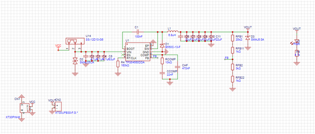

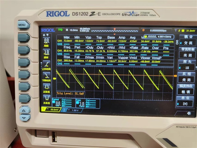

使用TPS53560搭建24V转5V转换电路,输出电压出现了非常大的纹波,但是频率只有60Hz,输入为直流稳压源已经确认纹波很小。
这是我的输出波形图
这是COMP脚的波形,感觉环路不稳。
这是原理图
请问我应当如何改善?

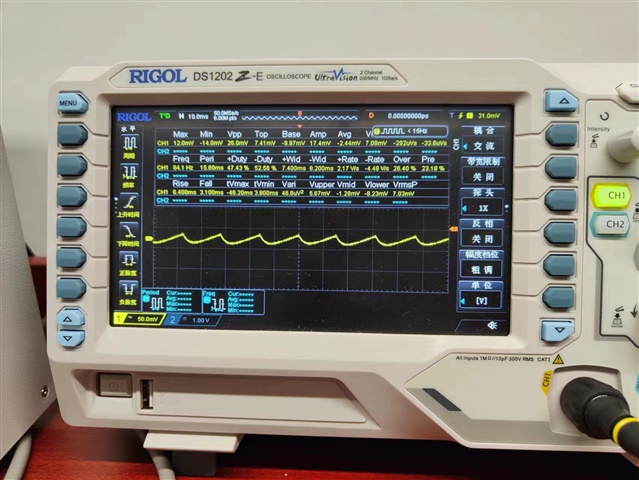

  • Hi
        电路借助芯片官网的在线仿真webench确认一下,特别注意输出电容大小和ESR, 这个决定了补偿电路。
        如果确认后仍有问题,建议确认功率电感质量,最后就是layout(建议严格参考datasheet)。
  • 感谢,经过排查是补偿电容电阻没有选好的问题。在这里也建议大家使用正规渠道购买ESR确认的电容,尽量配备LCR电桥、网络分析仪等仪器。要不然靠猜去调整补偿实在是非常浪费时间
