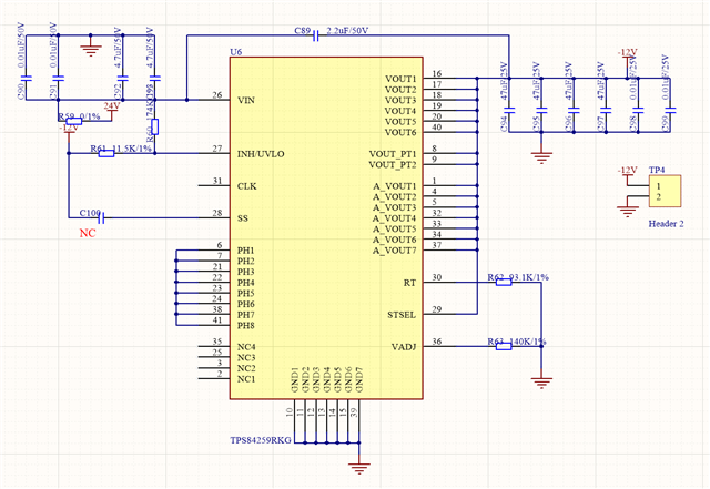

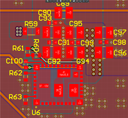

使用TPS84259设计了三路负电源,24V输出,-12V、-5V和-3.3V。
这次焊接了五块板子,只有一块板子-3.3V输出正常,其他输出基本上都是-1.1V、-0.9,-1V左右。
原理如如下:
PCB如下:
感觉这个芯片的设计应该是很简单的,居然15路只有一路正常,麻烦专家给诊断下,谢谢

       电路按照datasheet 第16页电路即可,仅仅改变Vadj的电阻即可。
      首先你需要确认芯片,原因是同样的layout,同样的电路。
      请问你芯片哪里买的?  建议你直接找TI购买或者是你们长期合作的渠道商购买。不建议你在淘宝上购买或者在电子商城上购买。
