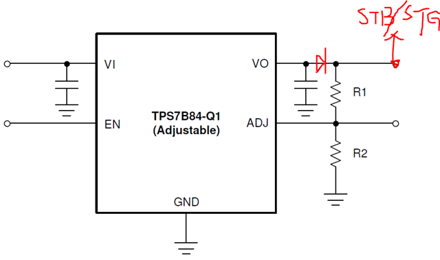

当前使用如题料进行电源LDO变幻,从12V到5V,此生成的5V会输出端口,那么就存在STB/STG的风险,
那么电源芯片TPS78041是否需要外搭防反二极管来实现保护?还是说可以按datasheet推荐方案使用而不用外部搭配保护措施,而内部可以实现STB/STG保护?

不太明白你的意思。
你的意思是说,输出会存在5V,在输入没有电压的时候存在电压反灌吗? 如果是,是需要增加肖特基二极管保护的。如果不存在这种情况,就不需要。
