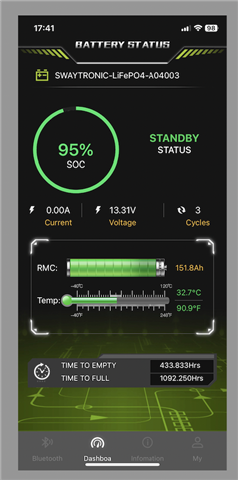

你好:
我们设计的BMS是用于磷酸铁锂电池12V 200ah, 当电池充满电期间SOC ,RMC 数据显示一切正常,但是当电池放电以7A从200ah 放电几分钟后, RMC 数据直接跳变到151.8Ah, 如果我们停止放电,然后电池在静止状态下RMC 又恢复到正常的数值,请问如何解决这个问题? 希望得到TI 工程师的回复。
注:我们做了高低温数据代码,也做了电流电压校准。
充满电后SOC和RMC都准确, 7A放电后RMC 迅速下减。
