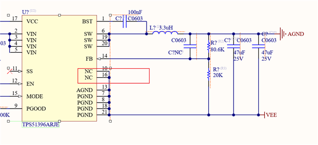

Part Number: TPS51396AEVM
您好 TPS51396 做负压,10、16 是接GND 和是接VEE?
HI
NC脚连接的是芯片的GND, 但作为负输出设计,芯片GND的电压就是VEE , 所以NC是接VEE的。
