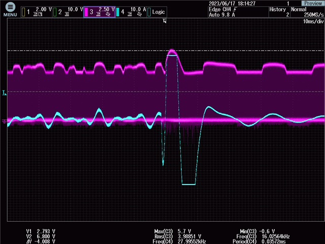

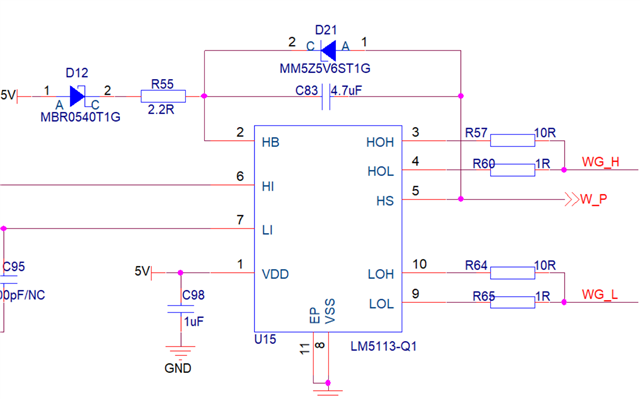

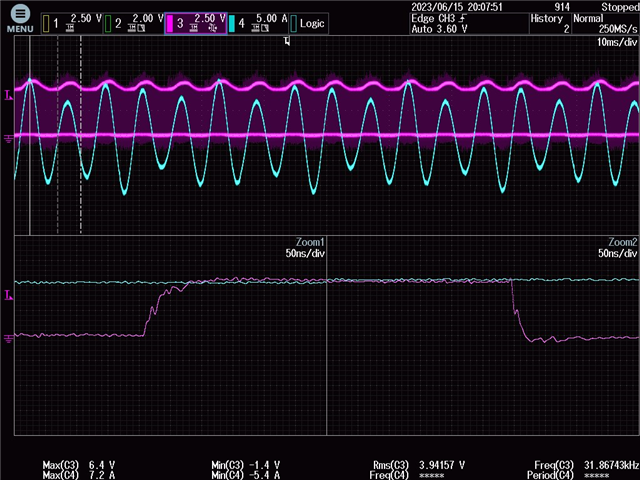

我们在测试LM5113-Q1的驱动电路时,发现上桥的驱动电压会随着输出电流的大小变化,当输出电流较大时会抬高不少,麻烦看下是什么原因,谢谢。
Hi
第一个波形有可能是测试问题,建议确认一下示波器和探棒。
现在芯片,电路都看起来没有问题(前者是TI样片,后者基本和datasheet参考电路一直),i现在剩下的就是确认测试,和layout。
