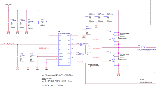

LM3150,2V电源上电时候,本应该输出电压是3.3V,实际输出是0.8V左右,测试发现1引脚VCC与5、6脚GND短接。并不是所有板卡如此,有些板卡会这这样情况。
您好,
因为VCC 未连接到除 VCC 电容器之外的任何其他外部电路,VCC 引脚可能会因错误的元件组装、错误的连接、突然的 VIN 短路或处理不当而受损。请检查这些项目。
