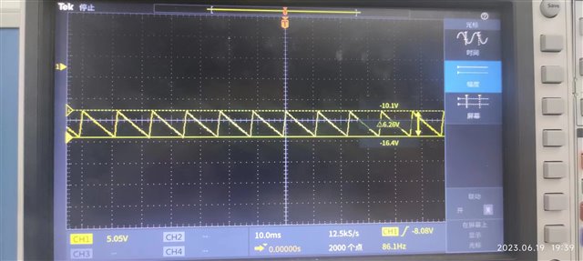

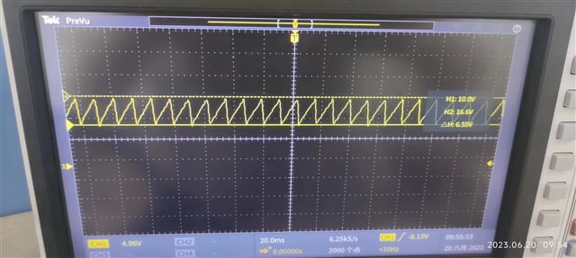

TL2844B: VCC波形及6脚输出波形异常
Part Number: TL2844B
 6脚波形
 VCC波形
请问这种可能与什么有关

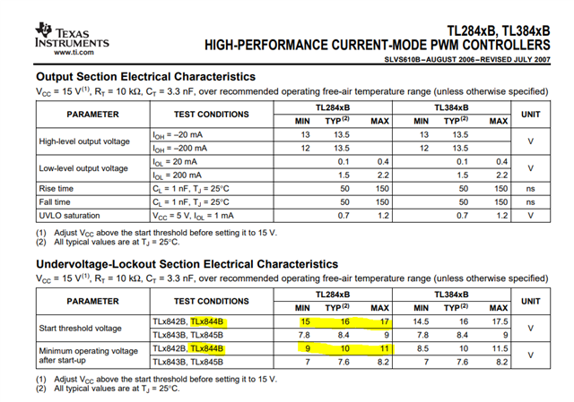

  • VCC 波形看起来达到了您用光标 H2 (16.6V) 标记的启动阈值电压,但随后 VCC 在启动后降至最低工作电压以下,您用光标 H1 (10.1V) 标记了它。在 VCC 电压从 16V(开启)下降到 10V(关闭)之前,您需要为 VCC 提供 >9V 的调节偏置电压。这通常通过从变压器到 VCC 引脚的bootstrap winding来完成。引脚 6 输出电压尝试启动,但以 ON-OFF-ON-OFF-REPEAT 模式跟随 VCC 电压。
