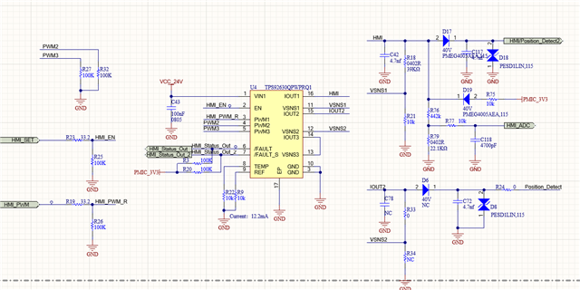

Hi TI的专家们
我在使用TPS92630QPWPRQ1时遇到一个问题,如下是我当前的原理图
当前是第一次使用这个器件,我们新板子回来后,软件给EN和PWM1长高电平驱动,OUT1端我用62Ω的电阻模拟负载,测到以下几个数据:
1、OUT1=0.3V;
2、VSNS1=0.12V;
3、EN=3.3V;
4、PWM1=3.3V;
5、/Fault=0
6、/Fault_s=2.9V;
请帮忙看下为什么没有输出,
谢谢。
