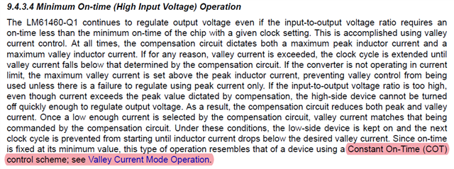

您好,烦请问一下关于LM61460Q的DS,章节9.4.3.4 Minimum On-time(High Input Voltage) Operation里面提到了COT控制,请问你们是在高输入电压时自动切换到了COT控制吗,为什么我再测试芯片时完全看不到明显的模式切换点吗,方便的话可以简单介绍一下此处工作原理吗,谢谢。
