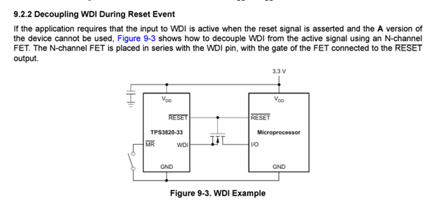

Hi, 想請教一下
這個圖我有點看不太懂,是否可以方便解釋一下,謝謝。
這個圖和我的應用一樣,MCU會偵測一個狀態,當狀態條件成立,會透過IO,輸出LOW,來控制RESET IC來RESET 自己。
不過MCU此時的狀態可能是HIGH或是LOW,除非重新載入firmware重新設定GPO,才會回覆為HIGH。

Hi
datasheet说明了这个应用的条件: the application requires that the input to WDI is active when the reset signal is asserted。

你寫的這個我看的懂,很抱歉可能我沒有說清楚。
我直接問好了,這個圖上的MCU的I/O,是不是正常未啟動RESET狀態時,它會一直送出HI, LOW訊號。如果是的話,那我就理解了。

这个需要测试确认,建议你在美国E2E上问一下,上面有这个芯片项目组的工程师可以帮到你,因为他们一般都是有板子,更加熟悉这个应用。我这边只能从逻辑上判定,不熟悉MCU的初始,和工作状态下的reset。

我會再去原文網站上詢問,不過這個是datasheet的資料,而且他也沒有指定特定的mcu,所以我猜應該是泛指mcu一類的ic。
所以我猜是ds這部份沒有寫清楚。
我的推測是這顆mcu會隨時的輸出正反訊號給reset ic,因為這樣reset ic才不會誤啟動。
如果mcu掛了,mcu不再輸出正反訊號,可能是長high,長low,則wdi動作。
因為reset ic 的 reset 變 low,所以mosfet就切掉,直到完成了所有的reset function,包括mcu的firmware重載入,i/o再度輸出正反訊號
此時也差不多reset ic的reset 動作被拉回high,mosfet又被打開。

是的,建议提问的时候说明具体MCU. 印象中MCU启动瞬间RESET有个稳定的过程,我不清楚需要怎样避掉这个过程,上面电路只是RESET稳定后的逻辑。你可以在美国E2E上问一下。
