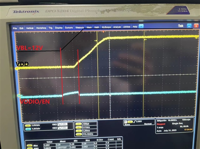

针对LP8860-Q1的输入使能信号VDDIO/EN,在VBL=12V和VDD=3.3V输入时,有0.5V左右维持400us的floating电压,是否会影响LP8860-Q1的正常启动?
HI
应该是没有问题的。
你可以按照datasheet 第49页图43芯片启动时序确认一下芯片是否正常工作?
Hi
因为你的电路VDDIO/EN是悬空的,所以VDDIO/EN如果有电压就是来自芯片内部。
之后是需要给电压到VDDIO/EN。
同时你需要确认一下芯片是否能正常工作起来,因为从你描述看只是上电后VDDIO/EN有低电压。
