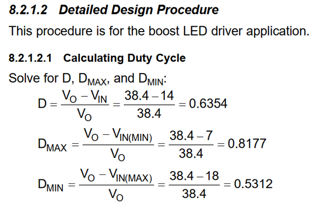

TPS92691: BUCK, BOOST , BUCK-BOOST 三种模式的占空比如何确定
Part Number: TPS92691
规格书上有关于占空比的计算公式,这个D 通过什么来设置或者控制?
这个D 和控制电流大小的PWM 的波形的占空比应该不是同一个控制信号吧?
  • HI
        主要是根据输入输出电压, 首先你需要确认你选择的topy:  BUCK, BOOST , BUCK-BOOST
        例如你的参数是输出电压Vo大于输入Vin, 就是boost模式,就是你上面看到的计算公式。
        如果输出电压Vo小于输入Vin, 就是buck模式,占空比D= Vo/Vin.
        具体看datasheet。
