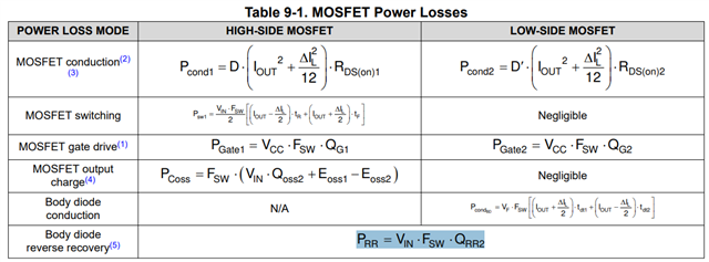

技术专家您好!下管从续流状态转为截止状态,存在一个反向恢复,这个好理解。我有一个疑问,上管在什么情况下,出现反向恢复的?
Hi
如果有,应该是上管MOS关闭时,只是TI这边没有提供相关说明(包括其他芯片,都没有看到类似相关说明,)
