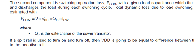

为什么前面要可以1/2*c*u^2 两个通道的话,不应给是Vdd*Qg*fsw,
能帮忙解释一下吗
