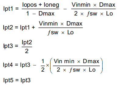

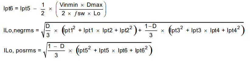

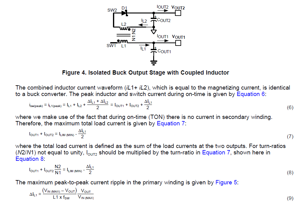

在查阅TPS54160做双电源的资料www.ti.com.cn/.../slva369a.pdf中,有一个公式
式中的ICL min的描述是device's minimum current limit,这个电流限制要怎么确定,是和耦合电感的电流有关吗?
我选用的是MSD1260-154KL电感,Isat参数值为1.82A,计算的出的Iopos max+Ioneg max<=1.035A.这里我想问下,正负两端的负载可以不对称的吧,那正负两端的电流最大值可以达到1.035A吗
你直接说出你的输入电压
需要的输出电压 和输出电流,然后再根据公式来计算这颗芯片是否能满足你的要求会好一点。
供电使用的22.2-25.2V的锂电池,输出电压为+15V、-15V电压,输出电流希望能够达到500mA吧
另外+15V、-15V输出电压后面分别接入LDO稳压芯片稳压至+12V/-12V
你好,二楼XP同学就已经回答了你的问题,你算一下留过开关管的电流即可,谢谢。
Hi
将变压器两边的电流都折算到初级端,然后用总电流判定电流保护。
如果你担心电流保护,可以选择TPS54260,甚至TPS54360等等。
flybuck电路的设计和普通buck一样,只需要将负电压输出的电流叠加到正输出上即可。
