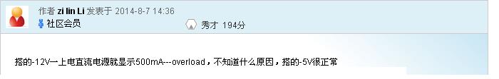

楼主zi lin Li使用Lm2576搭建了一个负压输出的电路,但是在开机就遇到了问题,如下所示,楼主的主要问题是:搭的-12V一上电直流电源就显示500mA---overload,不知道什么原因,搭的-5V很正常?帖子链接如下所示:

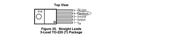

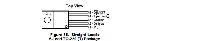

TI 技术人员以及众多的网友解答了楼主的问题,指出了楼主设计电路中存在的几个问题,以及在设计中需要注意的几个方面。对于这些问题的学习,我们就可以自己设计Lm2576的电路了,当然了,首先必须了解Lm2576这芯片,看看其是如何工作的。如下图所示,是Lm2576的封装结构图:
对于Lm2576的封装结构图,其实有好几种可以自由选择,上面就是比较常用的,TO220封装了。这种封装相对比较大,散热也比较容易处理,可以外加散热片,对于小电流的话,自冷也是没有问题的。说明一下Lm2576,它其实是一种降压稳压控制器,对于其输入输出参数我们也需要注意一下,在使用的使用尽量在规格内使用,如下图所示:

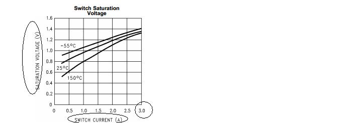

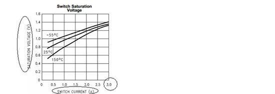

对于LM2576,还有另外一个参数,需要注意,就是饱和电压,也就是输入输出的压差,这个必须满足。然后就是最大开关电流了,这两者之间其实也有一种关联,在设计的时候必须注意,当然与温度的线性关系也必须考虑了,如下图所示,我们可以参考一下:

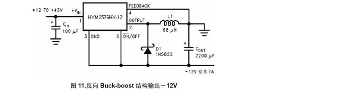

了解了LM2576的基本参数,我们来看看楼主的应用电路,看看是否存在什么问题,导致开不了机的情况,如下图所示:
从上图我们可以看到,楼主的电路就是很典型的BUCK_BOOST结构,其基本都是参考TI提供的结构图,那么为什么会出现上电问题。其实楼主的电路还有一个问题:负极接输出,正极接地,刚刚100uh工字电感还爆了,电压输出还不是负的,接的-5V一点问题都没有。
相信大家都注意到了,工字型电感有问题。这个电感是一个功率器件。容易出现线与磁芯搭接,形成短路了。工字磁芯的材料大多是锰锌系材质,直流电阻通常在十几至几十欧,一旦搭接;就如同电感上并了个电阻。所以出现了楼主开机的问题。
按照TI 技术人员的指导,楼主更换了电感以后,能输出-12.07V,电感有点热度。这个也是正常的损耗,在允许的范围之类。
