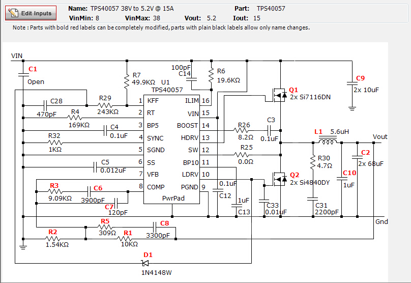

在线设计的图8--36V 输出5.2v 15A
R7为49.9K 输出达不到5V 调整为82K 才可以输出
C33 C31 R30 为降低芯片功耗为焊接
高边MOS 焊接一个BSC027N04LS VDS =40V RDS=2.7 mΩ ID=100A 低边mos焊接一个SI7884 VDS=40V RDS=7.5mΩ IA=58A
MOS发热厉害 效率低的一部分原因就是MOS损耗 怎样提高效率

如之前建议,选择Qg尽量小的MOS.
MOS消耗,主要是在于Qg 和Rdson. 前者功耗由芯片提供,这个还会影响到芯片的驱动能力。
目前从申请了新mos CSD18504Q5A 回来测一下 希望能解决问题
申请mos CSD18504Q5A 回来 上下两颗都换成该mos,经测试 芯片功耗已降下来,mos热量也稍降。但发现新问题,大负载时,9.5V以下,起不来! 若调节RFF使启动电压变小,那么当输入电压20v以上,输出电压会被拉低 。现 RT=200K RFF=68k
